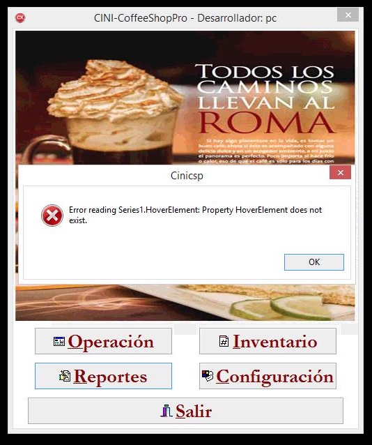

My problem is that the "Property HoverElement does not exist" error message appears on every deployed instance but not on my develop environment. The error is showed at the creation of the Form where the TeeChart component is.

Mientras intento replicar el mismo problema en un proyecto simple, le envío una imagen del mensaje de error que me está complicando. Este error se presenta tan pronto el usuario hace clic en el botón Reporte, y según he analizado se produce exactamente al crear el Form que contiene el componente TeeChart.
Realizando pruebas para aislar el problema he descubierto que al eliminar todas las series del componente TeeChart (contiene 16 series) y tras crear una nueva serie sin conexión a ningún DataSet, el problema sigue apareciendo en una instalación de mi aplicación en otro PC pero sigue sin ocurrir en mi ambiente de desarrollo. Al eliminar la única serie que queda, manteniendo el componente TeeChart pero sin series, entonces el problema descrito desaparece.

Sobre el problema que experimenta. Gracias por la imagen dónde podemos observar el problema, aunque seria muy útil poder reproducir el problema aquí.
De todos modos, he visto que entendido que el problema se produce para usted cuando hace el Report. ¿ Nos puede decir que herramienta de Reports utiliza? Por otro lado, ¿ Nos puede recordar también la versión exacta de Rad Studio qué está utilizando?
