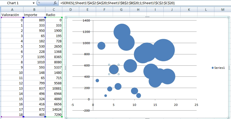

tengo los siguientes valores de gráfico. Eje X: de 0 a 18 (valoración). Eje Y: de 0 a 1200 (importe). En excel cargo los 3 parámestros para el gráfico de burbuja: 1º parámetro (valoración). 2º parámetro (importe) 3º parámetro (radio: valoración * importe). Por ejemplo: valoración: 7, importe: 1000, radio: 7000. La burbuja en el gráfico sale perfectamente proporcionada al valor del parámetro radio.
En el componente TChart, si grabo los 3 parámetros con los mismos valores que en excel, el eje x sale bién, el eje y sale bién, pero la burbuja sale gigante.
¿cómo he de grabar en TChart el valor del 3º parámetro (Radius) para que siempre sea proporcional el tamaño de la burbuja sobre los ejes x e y.

Doing something like what you reported in Excel in the attached spreadsheet I get this:
Is this similar to what you get?
As far as I can see here. Excel lets you choose whether the 3rd parameter should define bubbles radius or area. It seems that by default it's area. TeeChart only admits using radius but you can easily calculate it from a circle area, for example:
Is that what you were looking for?

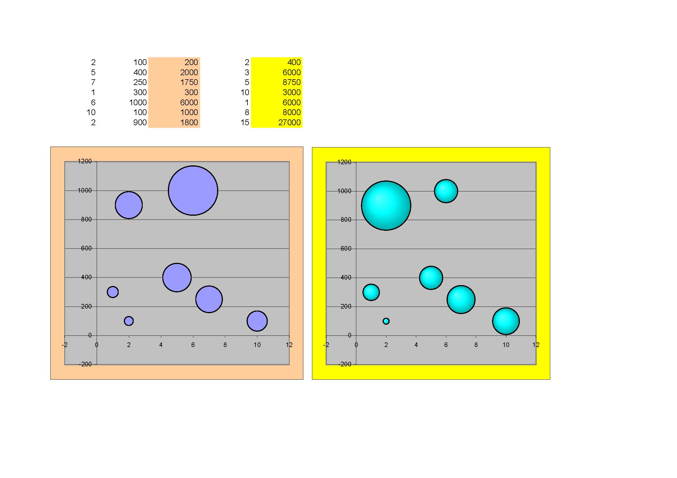

te mando un fichero de excel como ejemplo.
la columna (valor de la burbuja) y gráfico naranja es la inversión de la entidad.
la columna (valor de la burbuja) y gráfico amarillo es la inversión de la entidad ponderada por los días de inversión.
saludos.

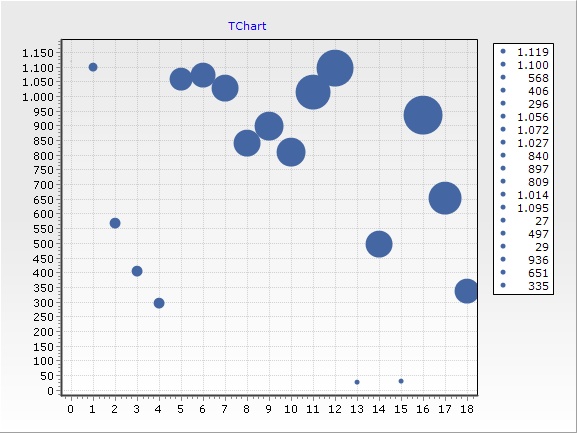

A raíz de la conversación telefónica que hemos tenido hace un rato, he trabajado un poquito en lo que hemos hablado y he modificado el código anterior para que utilizara exactamente los mismos datos que el fichero de Excel que adjunte:
Lo que produce este gráfico:

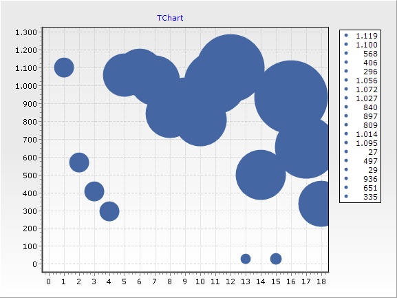

Como es evidente, hay diferencias entre Excel y TeeChart aquí. Una de las principales es que Excel aplica un offset a sus ejes de forma automática. Algo parecido a MinimumOffset i MaximumOffset que está comentado en el código de arriba. Otra diferencia importante és el modo como se calcula la mida de las burbujas en Excel. No soy ningún experto en Excel, todo lo contrario, pero veo que hay 2 opciones para los valores de las burbujas: área y anchura. Siendo el primero el valor por defecto. Nosotros podríamos implementar una propiedad parecida: radio o área. Sin embargo, el modo como Excel calcula el área no es el mismo como el que implemente yo basándome en las fórmulas de geometría básicas. Tengo la impresión que Excel aplica algún factor corrector. Por ejemplo, multiplicando el radio proporcionado a las burbujas por 3 así:
Resulta en el chart de abajo, bastante más parecido a lo que se obtiene en Excel.
Que te parecen las mejoras propuestas? Crees que estamos en el buen camino hacia el tipo de gráfico que esperas obtener? Tienes alguna otra sugerencia de como Excel crea sus gráficos que podríamos ayudarte a añadir al ejemplo anterior?
Gracias de antemano y buen fin de semana.
Series1.AddBubble(x, y[i], radius * 3);
