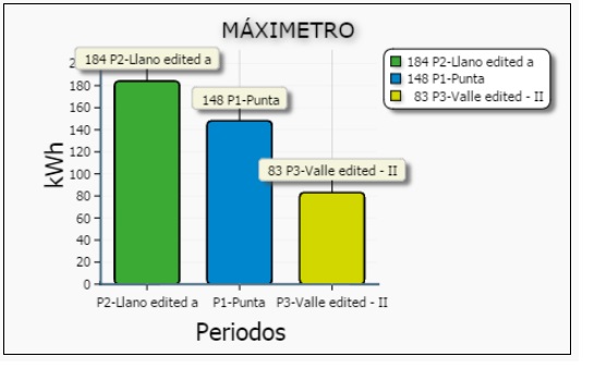

Utilizo windows7(64bits), la versión "TeeChart_for_JavaScript_Commercial2014.07.31.1.7" y en "Tee.Bar()" no ordena por posición en la serie.
La primera serie es "P1-..." las segunda serie es "P2-..." y la tercera serie es "P3-...." y el Bar muestra "P2-...", "P1-..." y "P3-...".
He visto que Tee.Series.doSort("none",false) me devuelve correctamente, pero no veo como puedo hacer que chart.draw utilice estos parámetros al llamar a doSort.

Necesitas una sola Bar series con 3 valores para un chart como el de la foto. Ie:
  Chart1=new Tee.Chart("canvas1");
  serie=Chart1.addSeries(new Tee.Bar());
  serie.format.shadow.visible=false;
  serie.data.values = [148, 184, 83];
  serie.data.labels = ["P1_Punta", "P2-Llano edited a", "P3-Valle edited - II"];
