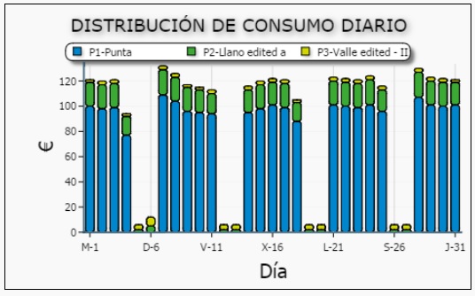

Utilizo windows7(64bits), la versión "TeeChart_for_JavaScript_Commercial2014.07.31.1.7" y en las esquinas del "Tee.Bar()" salen reondeadas. Anexo imagen ejemplo "graph_round.jpg"
he intentado utilizar serie.format.stroke.cap y con serie.format.stroke.join pero sin exito.

Post by Yeray » Mon May 11, 2015 2:35 pm
Hola,
Prueba poniendo format.round.x (e .y) a cero:
	serie.format.round.x=0;
	serie.format.round.y=0;
Aprovecho para mencionar que la versión que comentas no es la última.

Post by arisnova » Wed May 13, 2015 8:29 am
ok, funciona correctamente.
