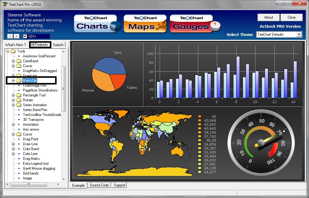

I recommend use mark tip tool. You can find and example in Demo project concretely: All Features\Tools\Mark Tip. If you have any questions let me know.
Le recomiendo que use Mark tip tool. Usted puede encontrar algunos ejemplos en los proyectos de demostración(Demo project) y concretamente en All Features\Tools\Mark Tip. Si usted tiene alguna otra pregunta, no dude en hacérmelo saber.

Demo project is where you Install project TeeChart Activex and to find the example you only have open Demo Project as do in next Image:
El proyecto de demostración -Demo project- se encuentra en la carpeta dónde usted ha instalado el TeeChartActiveX y para encontrar el ejemplo solo tiene que abrir el Demo project y hacer lo mismo que en la siguiente imagen:

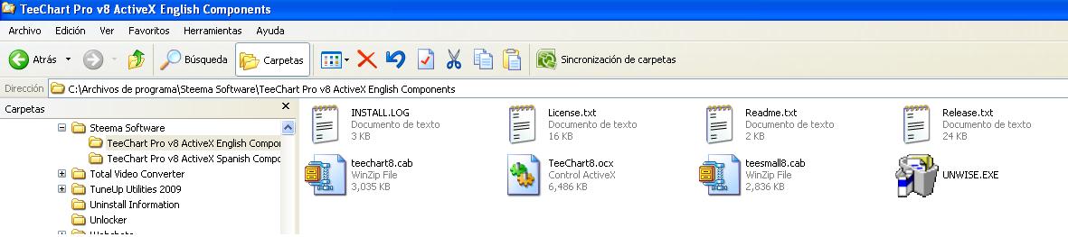

Thank you very much for your answer. We reviewed all files installed: initially the spanish version was installed, we also have try with the english version (TeeChart 8.ocx) but any demo appears, only those on the attached image are available.

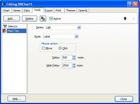

Searching for a solution for our doubt, we have found the following options (plese see marks.jpg), how can we access to the mouse action and delay properties on a mark?
Setting marks as legend, the x-axis values disappear and now tooltip text of the last point of the serie appear as x-axis value....
any suggestion???

Muchas gracias por su respuesta. Hemos revisado todos los archivos instalados tanto en la versión en inglés como en español, y no existe ningun archivo demo, le adjuntamos una imagen de lo que se instala. Estamos trabajando con la vesion TeeChart8.ocx.
Buscando una solución a la pregunta inicial encontramos las opciones que se muestran en la imagen (marks.jpg), como podemos programar las opciones de mouse action y delay para que el tooltip aparezca cuando el usuario hace click con el mouse sobre un punto de una serie y el tiempo que este se despliega sea mayor (3 segundos).
Finalmente, personalizando el tooltip como legend, se perdieron los valores del eje x y en su lugar aparece ahora el texto del tooltip correspondiente al último punto de la serie, alguna sugerencia??

- tooltip configuration
- marks.JPG (31.28 KiB) Viewed 14138 times
- files installed
- files.JPG (53.58 KiB) Viewed 14171 times

I've noticed that you use the TeeChartAX8XXX.exe where XXX is language as you are working and for this you don't have Demo project. I recommend you that install complet version of TeeChartActiveX -TeeChart8ActiveX.exe - so in it there are Demo project, additionally documentation that you can help in the moment of made your applications.
Me he dado cuenta de que está utilizando TeeChartAX8XXX.exe dónde XXX es la lengua con la que está trabajando y por lo tanto en esté build no hay la Demo project. Le recomiendo que instale la versión completa de TeeChart 8 para Axtivex -TeeChart8Activex.exe- porqué en esta hay los ejemplos de demostración, y documentos adicionales que te puede ayudar en el momento de desarrollar sus proyectos.
